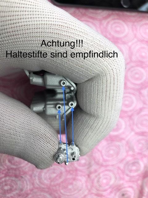

nehmt das Teil 2 aus Phase 25, den Ansaugstutzen, und die Potentiometer aus dieser Phase,
diese werden auf beiden Seiten aufgesteckt, macht das vorsichtig, da die Stifte sehr fein sind,
hier von der Seite,
von unten,
und die Draufsicht,
