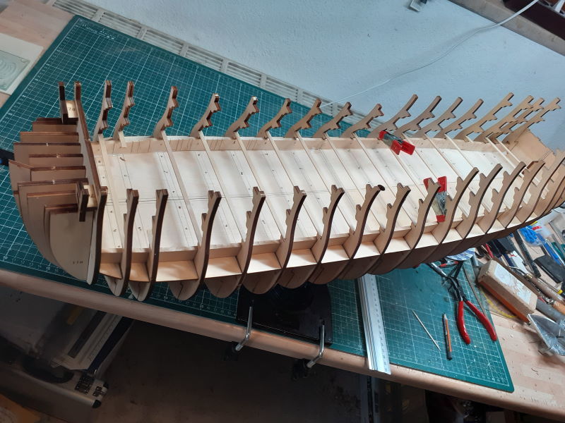

Nachdem die ersten Bauteile eingetroffen sind, habe ich zuerst mal den Kiel und die einzelnen Spanten zusammengesetzt.
Das ging einfach von der Hand.
Danach habe ich das Spantengerüst zusammengesteckt.
Fazit der ersten Runde:
Passt und Material OK
Dann habe ich das Spantengerüst fertiggestellt und das untere Batteriedeck sowie die Decksbalken für das mittlere Batteriedeck eingebaut.
Danach habe ich das ganze mit verdünntem Weissleim eingestrichen und 2 Tage trocknen lassen, sicher ist sicher.
So sieht es bis jetzt aus

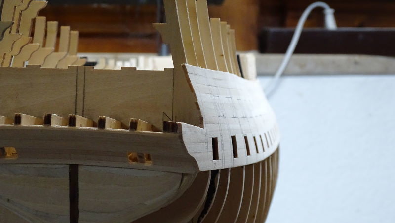

Das Straken hat ein Ende. 2 Wochen Schleifen - Prüfen - Schleifen. Nun passt das.
Die ersten 3 Plankengänge sind fertig und der 4. Plankengang wird Heute heute noch vollendet.
Wer genau hinschaut sieht auf dem Zwischendeck schon die vorbereitete Schablone für die Pfortenluken, aus Kupfer gefertigt. Sollte also die Anzahl der anzuzeichnenden Pfortenluken überstehen
So sieht die Victory nun aus

Der 6. Plankengang ist vollendet und die Pfortenluken für das Untere Batteriedeck habe ich aufgezeichnet.
Soeben habe ich das ausschneiden der Pfortenluken am unteren Batteriedeck Steuerbord beendet.
Morgen geht es dann auf der Backbordseite weiter

Die vordere Bugwand wurde gebaut, die achteren Pfortenluken wurden ausgeschnitten.
Die Plankengänge 8 - 11 wurden komplettiert und die Pfortenluken für das mittlere Batteriedeck wurden auf beiden Rumpfseiten aufgezeichnet, Schnitzmesser und Ersatzklingen liegen bereit.
Let's schnitz
Der derzeitige Zustand der Victory
LG aus dem Bodenseekreis

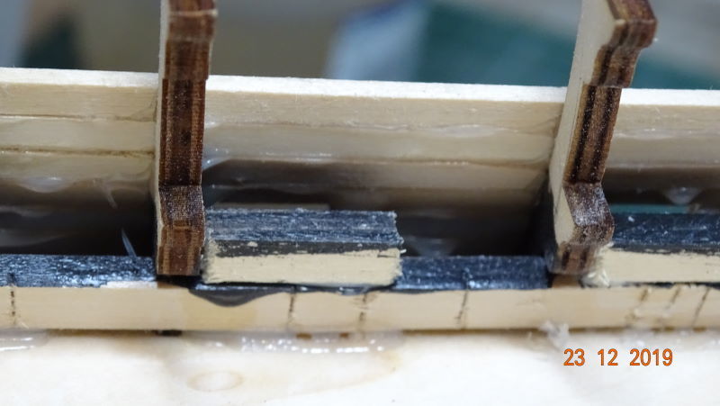

Die Geschützpforten für das mittlere Batteriedeck sind inzwischen ausgeschnitten.
Dann der Schreck, gem. Bauanleitung sind jetzt die Aufnahmeleisten für die Steckgeschütze im mittleren Geschützdeck hinter den Geschützpforten mit Leisten zu erhöhen. Prima, hätten man auch direkt mitteilen können als diese eingebaut werden sollten. Dann hätte ich gleich andere Leisten genommen.
Solchen Konstruktionen misstraue ich grundsätzlich. Wenn das darüber liegende Deck eingebaut ist und beim Stecken der Geschütze sich eine dieser Teilleisten löst, fliegen die im Schiff rum und eine Reparatur ist nur mit mördermäßig Fingerspitzengefühl oder gar nicht möglich. Passiert ist passiert. Die ursprünglichen Leisten reiße ich jetzt nicht mehr heraus, da habe ich unter Umständen ganze Spantteile in der Hand.
Zusätzlich zum Leim habe ich jedes dieser "Erhöhung-Klötzchen" mit 2 Drahtstiften gesichert.
Möge die Macht mit mir sein und das halten.
Weiter geht es jetzt mit den nächsten Plankengängen
So sieht die Victory jetzt aus:
Ralf
