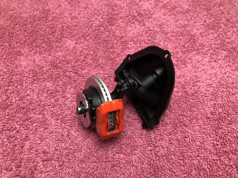

Bauphase 8 - Rechte Bremse und Radaufhängung

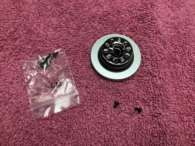

Zu beginn nehmen wir beide Bauteile der Bremsscheibe 8G und 8F und stecken beide zusammen. Danach setzen wir von Außen die Radnabe 8E auf und verschrauben diese von innen mit zwei CM Schrauben mit der Bremsscheibe.
Nun nehmen wir uns den Achsschenkel 8J und den Bremssattelträger 8I. Den Träger schieben wir über die Welle des Achsschenkels und verschrauben auch beides mit zwei CM Schrauben.
Als nächstes nehmen wir die Baugruppe der Bremsscheibe und schieben diese auch über den Achsschenkel, seitlich setzen wir dann den Bremssattel 8D an und montieren alles mit zwei CM Schrauben.
Das Stoßdämpfer Oberteil setzen wir nun von innen in die Aufhängungshalterung und schrauben von Außen eine EM Schraube in des Stoßdämpferbein.
Den oberen Arm der Aufhängung 8B setzen wir von innen an die Löcher der Halterung an und befestigen diesen von Außen mit jeweils einer FM Schraube links und rechts.
Im äußeren Loch des Arms setzen wir von oben nun das Aufhängungsgelenk 8A ein und führen dies bis in den Achsschenkel. Eine GM Schraube befestigt beides miteinander.

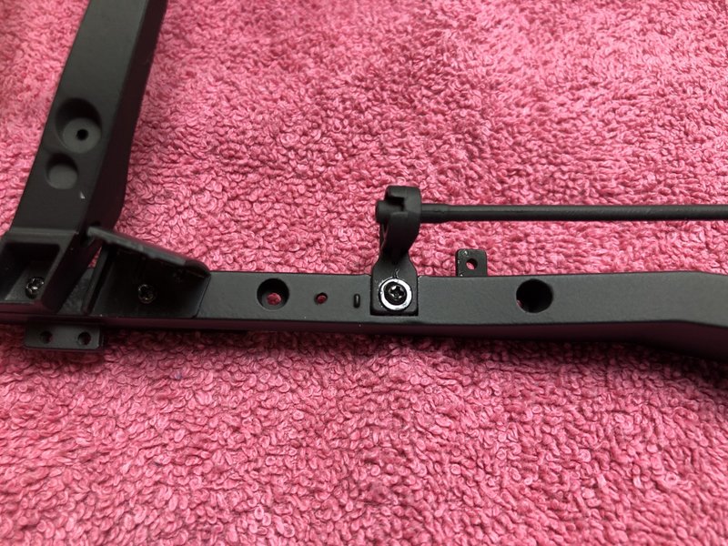

Dann nehmen wir die Torsionsstange 9G und schieben diese von innen in das Fahrgestell wie zu sehen ein. Von Außen befestigen wir diese mit einer DM Schraube.
Die Verankerung 9A montieren wir mit einer IM Schraube am Fahrgestell, führen aber gleichzeitig das Ende der Torsionsstange mit ein.

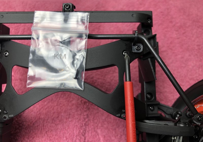

Dreht das Fahrgestell nun um und montiert nun die Stabi an der Radaufhängung mit jeweils einer DP Schraube.

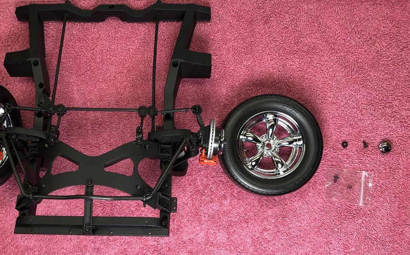

Bauphase 11 - Das rechte Vorderrad
Als erstes nehmen wir das vordere Teil der Felge und legen diese vor uns. Dann nehmen wir das Ventil 11C uns setzen dieses von innen in die Felge ein.
Nun wird der Reifen von ober darauf geführt, achten hierbei darauf, das auf dem Reifen inside und outside steht, hatte ich auch erst falsch ;)
Es folgt die Innenseite der Felge auf den Reifen. Verschraubt beide Felgenteile mit drei HM Schrauben.
Danach setzen wir das Rad an die Radnabe und stecken dieses auf. Es folgt die kleine U-Scheibe und dann eine IM Schraube um das Rad zu befestigen. Aber nur so fest, das sich das Rad noch drehen lässt.
Zum Schluss stecken wir den Nabendeckel 11E auf.
