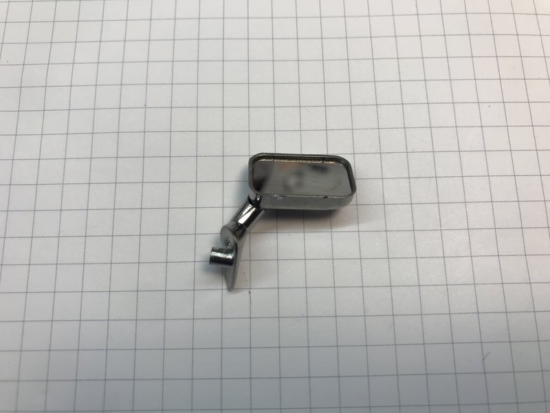

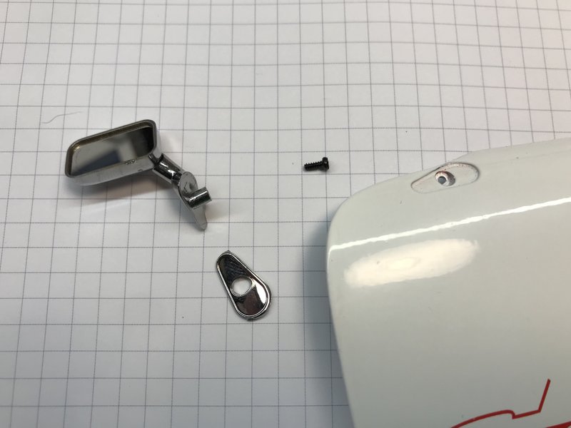

Als erstes setzen wir denk linken Außenspiegel zusammen, dazu schrauben wir mit einer BP Schraube den Spiegelarm an das Spiegelgehäuse.
Danach wird die Spiegelfolie in das Gehäuse geklebt.
Nun brauchen wir die linke Tür aus BP 82. Dann legen wir den Spiegelrahmen 83D auf die Tür und darauf dann den Spiegel. Mit einer FP Schraube wird das ganze dann von Innen verschraubt.
Es folgt das Scharnier 83F ... dieses setzen wir in die Tür. Die Federplatte wird dann mit einer OM Schraube befestigt.

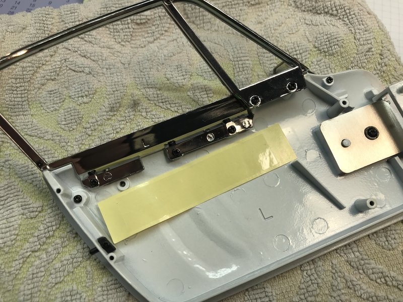

Nun montieren wir die Fensterrahmen.
Als erstes setzen wir das kleine Dreiecksfenster in den Rahmen ein, dann setzen wir darauf den zweiten Rahmen und verschrauben beide mit drei OP Schrauben.
Nun wird das ganze an der linken Tür montiert.

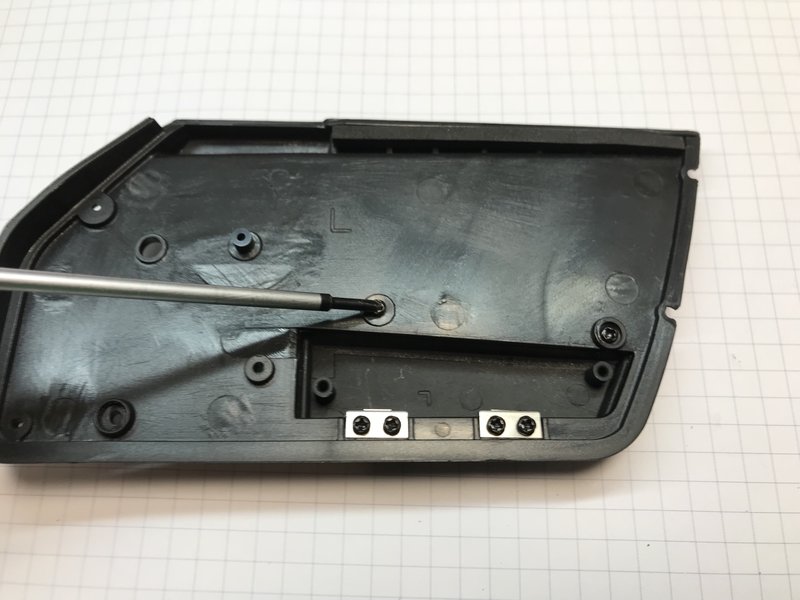

Nun montieren wir den Mechanismus der Fensterheber. Dafür setzen wir die Fensterkurbel in die Innenverkleidung rein. Von innen wird dann das kleine Zahnrad aufgesetzt und mit einer AP Schraube befestigt.
Das große Zahnrad wird dann auf dem Hebearm verschraubt. Am anderen Ende des Hebearms wird nun die Scheibe aufgesetzt und mit einer U-Scheibe und ein er IM Schraube befestigt.
Jetzt wird das ganze von Innen in die Innenverkleidung gesetzt und verschraubt.
Am unteren Fensterrahmen wird dann ein Streifenaufkleber montiert.
Weiter geht es mit dem zusammen führen von Innenverkleidung und Tür. Dazu die Fensterscheibe von unten ein schieben und dann das ganze mit vier AM Schrauben befestigen. Zum Schluss wird noch das zweite Türfach eingesteckt.

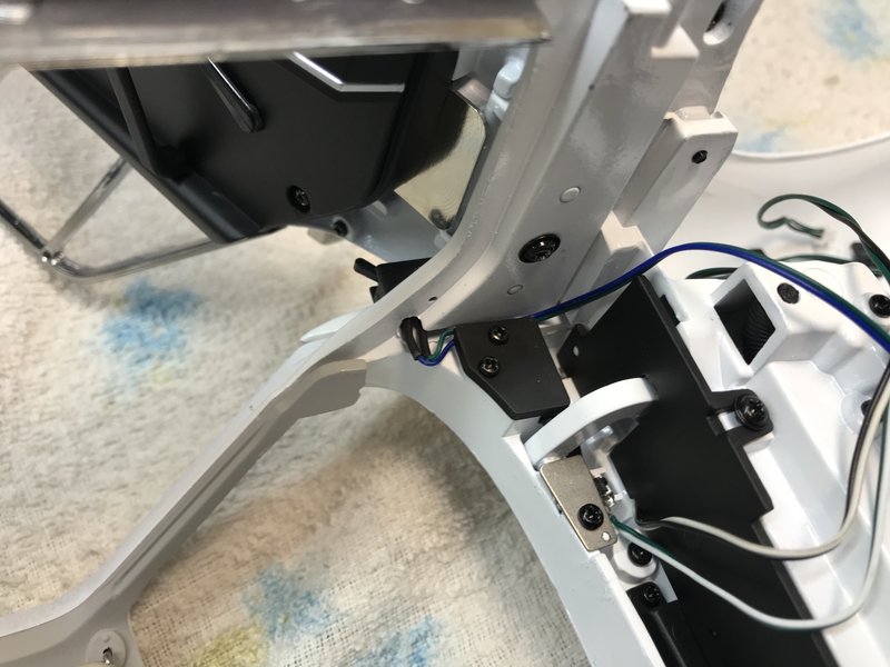

Nun klappen wir das Türscharnier auf und verschrauben die Tür an der Karosse.
