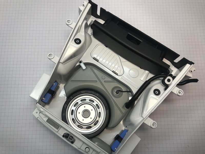

Bauphase 73 - Der rechte Scheinwerfer
Scheinwerfer und Blinken werden so wie schon in BP71 zusammen gebaut und montiert.
Zum Schluss noch ein Bild unseres Baufortschritts.
