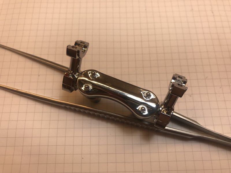

#2 Geschrieben : Freitag, 8. Juni 2018 18:52:15
Bauphase 4+5 - Der Lenker
Den Lenker setzen wir wie zu sehen zusammen, hierbei ist es wichtig auf Ausrichting und Form der Bauteile zu achten. Orientiert euch dafür am besten an den Bildern.

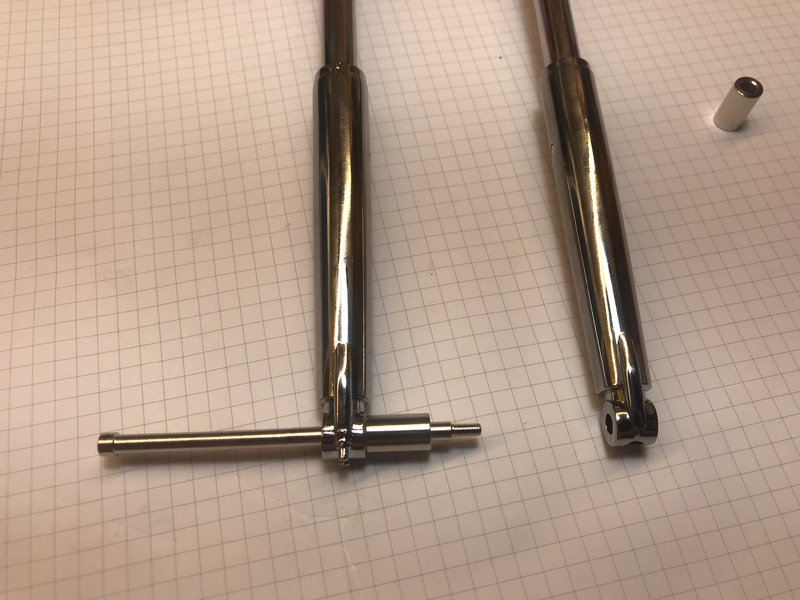

#3 Geschrieben : Freitag, 8. Juni 2018 18:59:15
Bauphase 6 - Die vorderen Federbeine
Die Bauteile wie zu sehen zurecht legen.
Im unteren Teil des Federbeins wird nun eine Feder eingeschoben. Dann wird der obere Teil des Federbeins in das untere in gesteckt und zwar so, das das Loch und das Langloch Deckungsgleich sind. Jetzt wird der Splint durch das Loch geschoben.
Nun sollte das Federbein Funktion haben. Das zweite Federbein fertigen wir auf der gleichen weise.
#4 Geschrieben : Freitag, 8. Juni 2018 19:06:16
Bauphase 7 - Die Federbeinaufnahme
Nun beginnen wir beide Federbeine zu einem Bauteil zusammen zu führen. Dafür beginnen wir mit dem linken Federbein.
Aufgeschoben und mit einen Splint fixiert findet die erste Befestigung seinen Platz. Auf der gleichen weise folgt die rechte Seite. Nun wird der obere Teil beider Federbeine an die zweite Befestigung geschraubt.
#5 Geschrieben : Freitag, 8. Juni 2018 19:09:49
Bauphase 8 - Der Lenker (2)
Nun montieren wir den Lenker an die obere Befestigung der Federbeine.Von der Innenseite wird mit dem mitgelieferten Schlüssel das ganze verschraubt.
#6 Geschrieben : Freitag, 8. Juni 2018 19:18:40
Bauphase 9 - Montage des Vorderrades
Das Radlager wird wie zu sehen durch die Radnabe geführt und auf der anderen Seite mit einer Rundmutter gesichert.
Nun findet auch der Spiegel aus BP2 seinen Platz am Lenker.
Weiter geht es mit der Welle, diese wird durch das erste Federbein durch geschoben und ein spacer aufgesteckt. Nun kommt das Rad auf die Welle, wider gefolgt von einem spacer geht es dann durch das zweite Federbein. Von Außen wird das ganze nun mit zwei Muttern gesichert.
