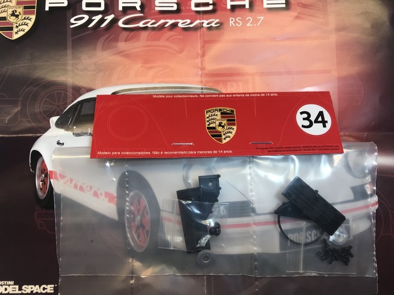

#6 Geschrieben : Mittwoch, 14. Februar 2018 17:59:57
Bauphase 34 - Das Kurbelwellengehäuse Teil 2
Hier werden nun die Zylinderkopfabdeckungen montiert und von innen verschraubt. Dann werden auch noch beide Seitlichen Abdeckungen am KWG montiert.
Mit einer BM Schraube montieren wir dann die Umlenkrolle. Der Keilriemen wird nun oben auf der Umlenkrolle aufgeschoben und der Riemen nach unten durch gesteckt. Das Kurbelwellengehäuse dann leicht schräg ansetzen um den Keilriemen auf die zweite Umlenkrolle ein zu fädeln. dann wird auch das KWG am Chassis verschraubt. Evtl. ist es nötig die zwei Schrauben vom Getriebe etwas zu lösen um das KWG richtig zu platzieren. Das Getriebe dann wieder fest schrauben.
