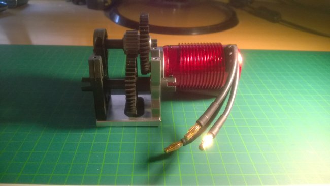

Ich bin mit meinem Elo-Umbau schon mal wieder ein Schritt weiter. Motor und Mittelgetriebe sind verbunden.
Die Übersetztung konnte ich beibehalten. So wie ich es mir auch überlegt hatte.
Was ich mir jetzt nur noch überlegen muß ist eine ordentliche Abdeckung für die Zahnräder.
Burghard

So da mir heute der Kolben von dem Motor kaputt gegangen ist, bin ich nun auch am Überlegenen ob ich auf ele umbaue, den Umbausatz werd ich mir sicherlich auch bestellen, hat jmd. noch ne gute Regler Motor Kombi die ich mir eventuel holen sollte?
