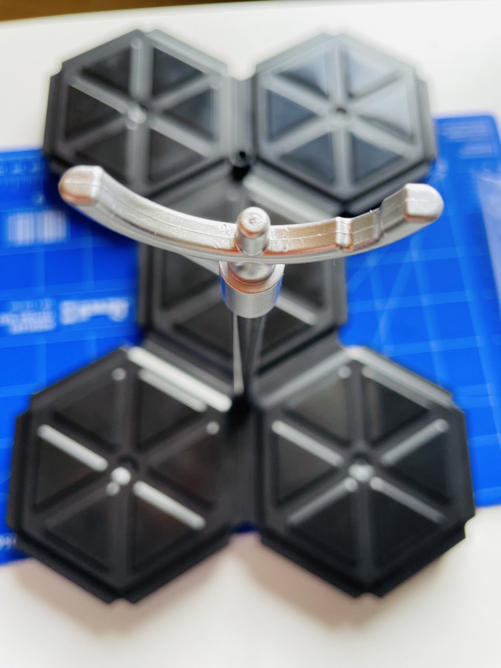

Hallo ISS Modellbauer,
weiter geht es mit dem Heft 10.
Verbauen werden wir heute einmal eine Halbe Kapsel die wir an den vorhandenen Kapsel und der Technik anschrauben, und die erste Haltestange mit Aufnahme.
Wir nehmen die bereits gebauten Grundplatten aus den letzten Ausgaben und nehmen die BASE 3 und die Aufnahmen BASE 4. Die Stange geht etwas Stramm in die Kunststoffplatten Aufnahme, muss es aber hier baut die ISS mit drauf auf.
Nun nehmen wir die Hälfte der Kapsel und schrauben diese an unseren bereits verbauten Kabseln und den Halter mit 2 MS4 Schrauben an, danach wird die Weiße Antenne befestigt. Ich habe diese erst im Heft 11 angebaut, und mit einem Tropfen Sekundenkleber befestigt.
So sollte euer Bauabschnitt beim fertigstellen aussehen.
Es gilt wie immer, bei Fragen einfach melden.
weiter geht es mit dem Heft 11.
Verbauen werden wir heute einmal eine weitere BASE Haltestange zur ISS Aufnahme, sowie ein weiteres Gussteil zur Erweiterung.
Aus der Bauphase 10 nehmen wir die Kunststoffgrundplatten und setzten die BASE6 Stange ein, sowie die BASE5 Aufnahme, und setzten die ISS verbauten Teile nun in die beiden Halterungen ein, geht sehr gut, und haltet auch recht gut.
So so sollte eure Bauphase nun ausschauen.
Weiter geht es mit dem Gussteil (T-Form)das nun in die Halbe Kapsel eingesetzt wird, und mit 3 Schrauben MS4 eingeschraubt wird. Es wird noch ein Sonnensegel, aus den vorigen Ausgaben mit auf der vorderen Seite, wo bereits das gleiche sitzt, eingesetzt.
Das Heft 11 ist verbaut, und so schaut es nun aus, wenn die ISS auf der Platte steht, gefällt mir sehr gut, und bis dato passt auch alles so wie es sein soll, und die Qualität stimmt.
Es gilt wie immer bei Fragen oder Unterstützung gerne melden.
