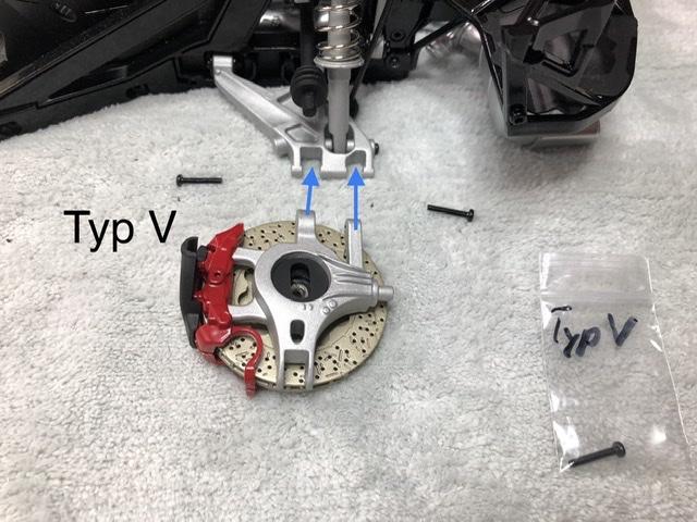

nehmt die Bremsscheibe wie abgebildet, der Bremssattel muss nach vorne zeigen und 2 Schrauben vom Typ V,
wenn ihr die Scheibenbremse wie abgebildet haltet, macht sich die Montage sehr gut,
schraubt die Schraube Typ V auf der einen Seite fest,
das Gleiche von der anderen Seite,
