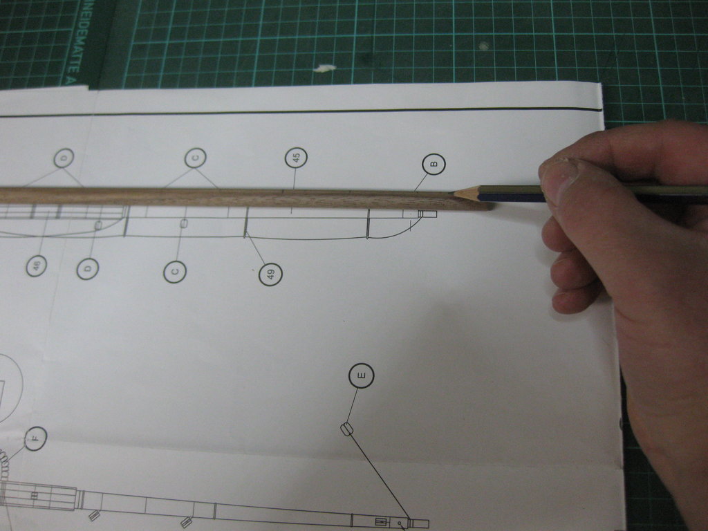

Nützlich in dem Fall ein 1:1 Plan .
Zuerst nehmen wir Maß und sägen den Überstand ab.

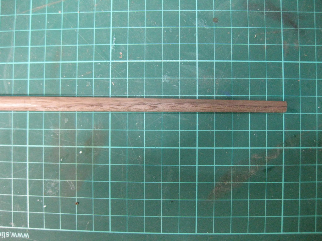

Nun kommt der Trick wie ich es mache, ich zeichne mir im Abstand von 30 mm Linien vom Ende der Rah an. Hier bei 30, 60, 90 und 120 mm.
Das sollen meine Hilfslinien zum ansetzen des Hobels sein.
Jetzt wird gehobelt.
Als erstes bei der Linie 30 mm , einmal ringsrum und gleichmäßig um das Rundholz.
Dann bei 60mm, 90mm, 120mm und bis zum Anfang der Spreizlatten. Wobei dann immer von der jeweiligen Länge das ganze Rundholz gehobelt wird.
Das Ganze wird dann über die gesamte Länge, das heißt von der Kante wo die Spreizlatten ihren Platz finden werden, so oft wiederholt bis wir fast aus Maß des 1:1 Planes sind.
Nun wird die rah bis aufs entgültige Maß geschliffen, erst mit groben und dann mit feinem Sandpapier. ( 100er Körnung und 240er Körnung )
