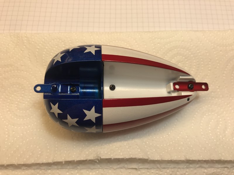

Bauphase 1 - Der Tank
Als erstes drehen wir den Tank und legen den auf ein weiches Tuch damit dieser nicht verkratzt, dann montieren wir die vordere Halterung mit einer Schraube am Tank. Dabei auf die Ausrichtung achten.
Auf der gleichen weise wird dann die hintere Halterung am Tank befestigt.
Nun noch den Tankdeckel aufgesetzt und festgedreht...
