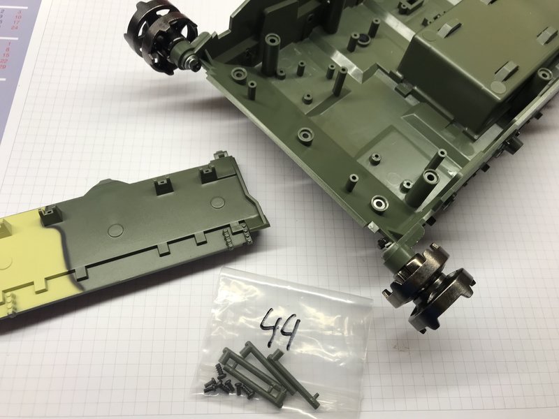

mit der Lieferung 11 erhalten wir auch endlich die untere Wanne. Bevor wir nun mit den neuen Bauteilen anfangen, nehmen wir uns die untere Wanne und holen alles nach was wir bisher nicht konnten.
Bauphase 41:
Hier montieren wir nun die Heckplatte und den taktischen Baumstamm.
Bauphase 42+43:
Es folgt die Montage der Fasshalter sowie das gelbe Fass. Auch beide Leerlaufräder werden an der Wanne angeschraubt.
Bauphase 44:
Es folgt die untere Frontplatte und die Montagearme
Bauphase 45:

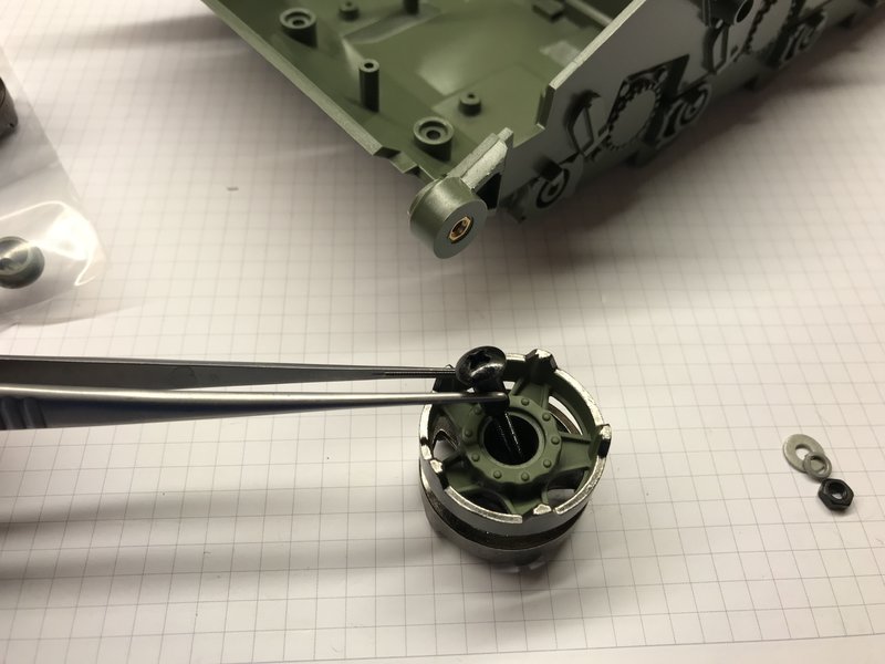

Nun geht es an die Montage der ersten Räder. Hierfür benötigen wir die
Räder samt Schrauben, U-Scheiben und Muttern aus den Bauphasen 6,8,12 und 14

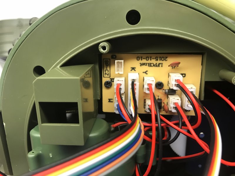

Bauphase 56 - Szenerie - Die LED Box
Zuerst bauen wir die Lautsprecherbox wieder von der Scenerie ab und stecken dann die Kabel von LED Box und Lautsprecher miteinander zusammen.
Danach werden beide Bauteile ineinander geschoben und dann wieder an der Scenerie montiert.
Dann demontieren wir am Geschützturm den Zahnkranz und stecken, falls nicht schon geschehen, alle Kabel vom Turm auf die Platine. Dabei achten wir auf die Buchstaben am Stecker und an der Platine. Danach setzen wir den Zahnkranz wieder drauf und verschrauben diesen.
Nun noch beide Kabel aus Bauphase 40 anstecken.

Bauphase 57 - Geschützturmmotor
Als erstes demontieren wir am Geschützturm den Zahnkranz. Dann wir der Turm auf die obere Wanne aufgesetzt und alle Kabel durch gesteckt. Nun wird der Zahnkranz wieder auf gesetzt und verschraubt.
Nun kommt Geschützmotor in die obere Wanne und wird verschraubt. Beim einsetzen darauf achten das das Zahnrad mit dem Zahnkranz ineinander greift.
