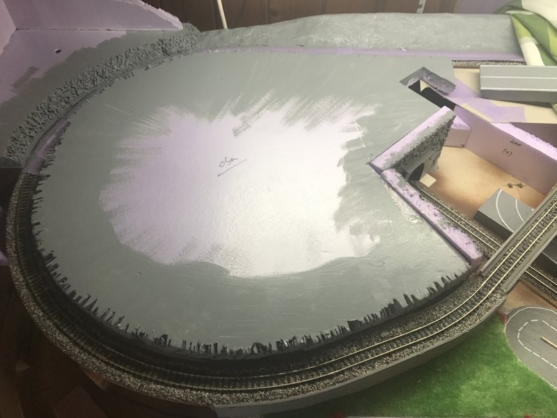

Auf der linken Seite unserer Grundplatte heben wir nun die große Styrodorplatte ab und bemalen den Rand und etwas von der Oberfläche mit grauer Acrylfarbe.
Dann verkleben wir diese auf den zwei Stützelementen wie im Bild zu sehen und beschweren das ganze bis der Kleber getrocknet ist.
Weiter geht es mit der Straße. Hier schneiden wir ein Keil im Abstand von ca. 5cm zur vorderen Kante ein.
Den unteren Teil dieser Straße verkleben wir nun mit der Grundplatte und lassen dieses erst trocknen.
Erst dann verkleben wir den oberen Teil und fixieren diesen mit Stecknadeln bis auch hier der Kleber getrocknet ist.
Am Bahnübergang Spachteln wir dann die Straße an.
Erste Schicht, dann trocknen lassen.
Zweite Schicht.... wider trocknen lassen...
Dann hab ich alle Unebenheiten mit Schleifpapier nach geschliffen, so das ich dann meine Straße später gestallten kann.
Auf der Rückseite, da wo wir den Berg aus Pappe und Papier gestaltet haben, habe ich zum Stützen Holzleisten verklebt. Daran denken, diese so platzieren das ihr mit der Hand noch an Schienen kommt und einen entgleisten Zug ggf. "retten" könnt.
Soweit für heute...
