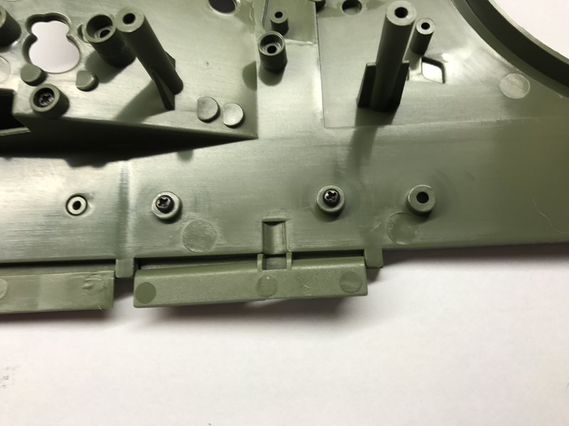

Bauphase 7 - Der Geschützturmsockel
Zunächst montieren wir den Seitenkasten aus Bauphase 3 an den Sockel.
Probeweise setzen wir das Bordgeschütz auf dem Sockel und schauen wie alles passt.

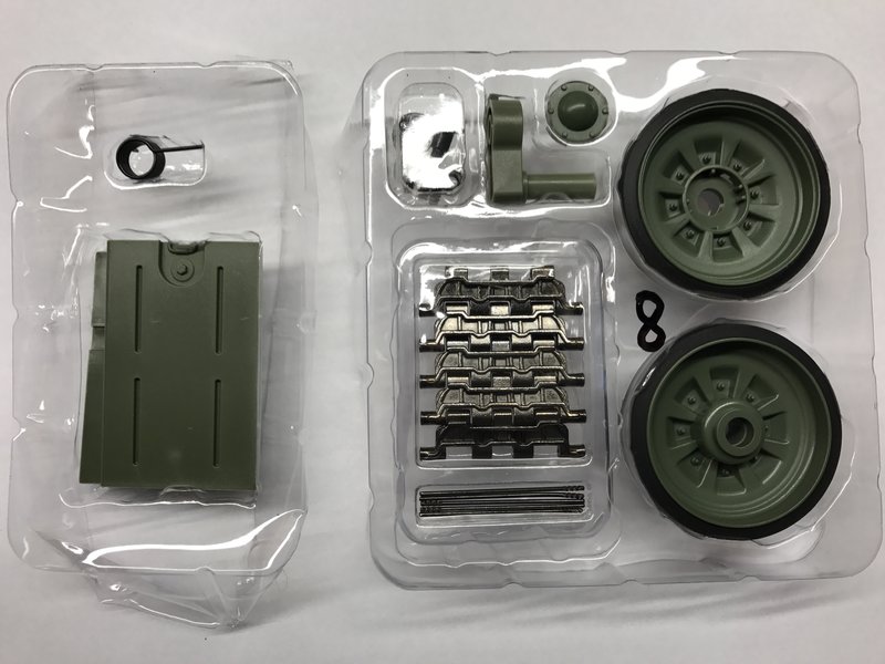

Bauphase 8 - Laufrad und Laufkettenteile
Den vorderen rechten Kotflügel aus Bauphase 6 und den rechten externen Kraftstofftank legen wir zusammen und bringen beide zusammen mit einem Stück Kreppband.
Nun legen wir uns die Bauteile des Laufrades vor.
In einer hälfte dieses Rades ist ein kleines Kunststofflager eingebracht. Achtet darauf das ihr dieses nicht verliert.
Das Rad noch nicht zusammen bauen, sondern nur die Bauteile gut aufbewahren.
Weiter setzen wir wie gehabt die Kettenglieder zusammen.

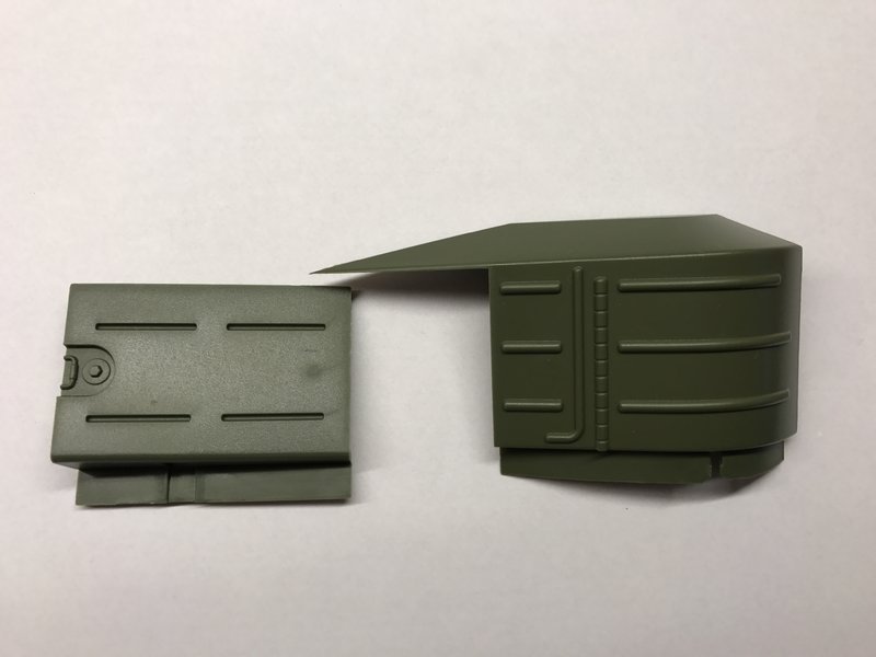

Bauphase 10 - Die rechte Frontschürze
Zunächst brauchen wir den externen Kraftstofftank, welchen wir zuvor mit Malerkrepp fixiert haben und die recht Frontschürze sowie eine Schraube.
Beide Bauteile zusammen setzen und verschrauben.
Den Kotflügel wieder mit Krepp dran kleben.
