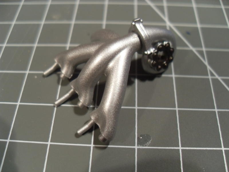

Bauphase 61
Bauteile:
Auspuffrohr Vorn Links,Auspuffrohr hinten Innen, Auspuffrohr hinten außen.
Es geht weiter am komplettieren des Motors. Das Saugrohr, der Haupttank. Den Haupttank platziert ihr so am Motor wie in der Bauanleitung angezeigt. Es folgt das Saugrohr. Dieser paßt nur in einer Richtung,da die Saugrohre Links und Rechts leicht versetzt sind. Nun wird endlich angefangen alle Einzelne Baugruppen zusammen zusetzen. Die "Hochzeit" beginnt. Die Nase wird nun an das Chassis Montiert. Setzt die Nase so an das Chassis das die Lochbilder mit den Haltern am Chassis übereinstimmt,und anschließend werden beide Baugruppen mit einander Verschraubt.
Es folgen die Rohre Bauphase 56 für die Ladeluftkühler. Die Rohre werden so Verklebt,das sie oben beide in einer Richtung zusammen Laufen.Nun folgt die "Hochzeit", der Motor wird mit dem Chassis verbunden.Dazu benötigt ihr den Motor ,das Chassis und die Halter samt Schrauben aus Bauphase 53. Führt den Motor so an das Chassis herran sodas das Saugrohr in die Rohre vom Ladeluftkühler einhaken. Verschraubt nun seitlich Links und Rechts die Motor Halteplatten mit Motor und Chassis. Anschließend dreht ihr das Chassis um und verschraubt auch von unten den Motor mit dem Chassis.

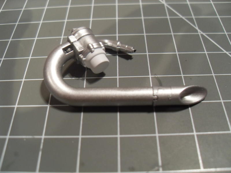

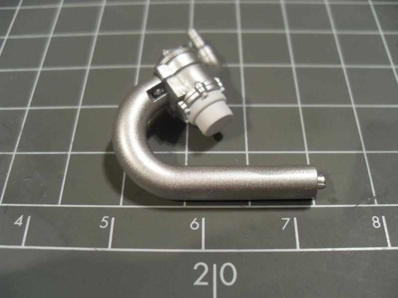

Bauphase 62
Bauteile:
Auspuffrohr Vorn Rechts,Auspuffrohr hinten Innen Rechts, Auspuffrohr hinten außen Rechts
In dieser Bauphase werden die Abgasanlagen Montiert. Dazu braucht ihr die Bauteile aus Bauphase 57,58,59,60,61,62. Alle Bauphasen beinhalten Bauteile die für die Abgasanlage benötigt werden. Ganz wichtig vor dem Verkleben, achtet darauf das die Bauteile jeweils den Seiten zugeordnet sind.
