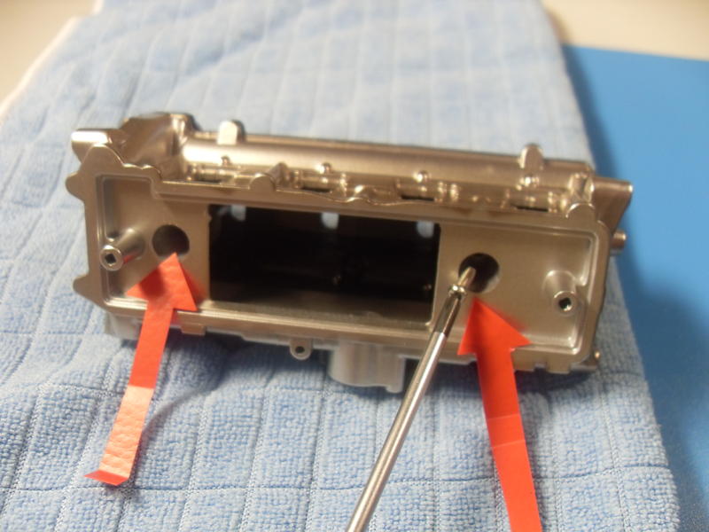

Baut euch den Zylinderkopf, und den Deckel vor euch auf. Die Ventildeckel sowie der Zylinderkopf Haben je 2 Ausbuchtungen an den Seiten. Positioniert nun den Ventildeckel auf den Zylinderkopf das die Ausbuchtungen beider Teile Deckungsgleich aufeinander Liegen. Haltet beide Bauteile nun in Position, und dreht das ganze um 180 Grad. Nun führt ihr mit Hilfe eines Kreuzschraubendrehers einen der 2,3-x6-mm-Schrauben von unten in die mit dem roten Pfeilen gekennzeichneten Bohrungen des Zylinderkopfes. In die zweite Bohrung auf der Unterseite des Zylinderkopfs setzt ihr anschließend eine weitere 2,3-x-6-mm-Schraube. Zieht beide Schrauben nun vorsichtig bis zum Anschlag fest. Das war nun die Bauphase 2 mit der Montage des Ventildeckels auf de Zylinderkopf. Die Cockpit Instrumente ,sowie die Abdeckung werden erst im späteren Verlauf der Bauphasen benötigt. Wickelt sie in Haushaltspapier oder ein Tuch und Verstaut sie an einem Sicheren Ort. Am besten ist es wenn man sich kleine Behälter zurecht legt, wo die Teile mit Bauphasen Nummer Verstaut werden können.

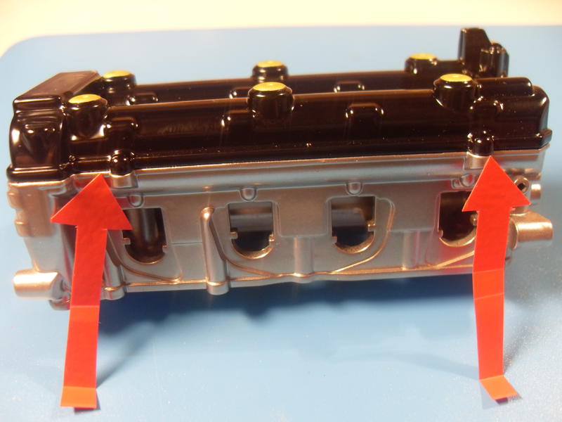

Die Vorderradfelge wird erst in der Nächsten Bauphase Benötigt. Wir widmen uns daher die Montage des Kurbelgehäuses auf dem Teil Montiertem Zylinderkopf aus Bauphase 2. Fügt beide Bauteile so zusammen wie mit den Pfeilen dargestellt. Haltet beide Bauteile nun so in Position dreht es um 180 Grad. Nun Platziert ihr jeweils ein der Schrauben in den mit Pfeilen Markiert Bohrungen. Zieht nun die Schrauben behutsam Fest. Der Motor ist nun schon mal um einen Bauteil mehr gewachsen. Euer Ergebnis sollte wie unten dargestellt aussehen. Das war die Bauphase 3
